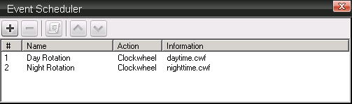

А пробва ли се да му задаваш ротация през самия SAM? Например така:
Реално може да задаваш правила на ротация за всяка секунда, ако ти се занимава.
Горното есъвсем груб пример за дневна и нощтна ротация.
