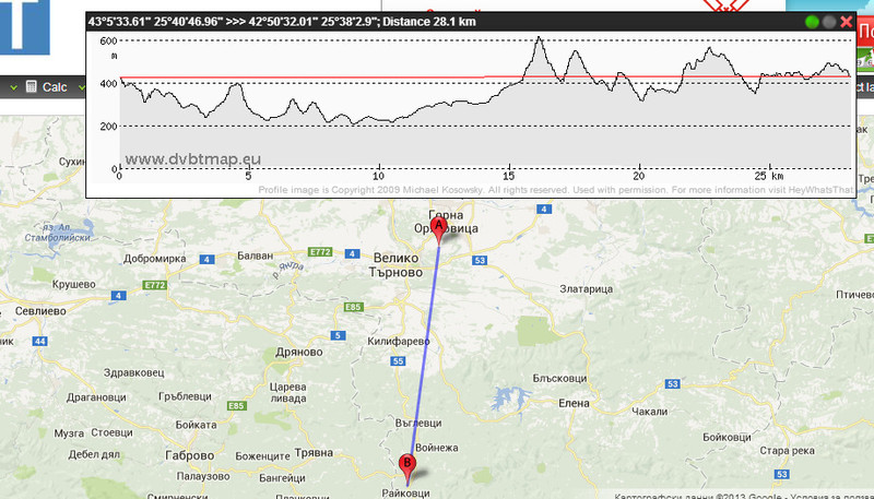

ste_fun ще послушам съвета ти и ще изчакам да спрат аналоговия сигнал, но до тогава мисля, че можем да обменяме инфо тук, нали?Ето снимка от сайта, който си препоръчал:
http://prikachi.com/images/983/6361983D.jpg
Четох някъде, че цифровия сигнал се влияел по-малко от препятствия от колкото аналоговия, а и вертикалната поляризация на сигнала също спомагала сигнала да преминава през препятствия.Вие ще кажете дали е вярно, но мисълта ми е дали цифровия сигнал ще успее да преодолее този връх, който дефакто ми пречи да приемам сигнал от Копитото?

Ами според картата, линк към която даде колегата, има повече препятствия от връх Виден към селото, а и ако съдим по сигнала на БНР и Христо Ботев(единствените български радиа, които се хващат в района на с.Чеканец) би трябвало да хвана сигнал или от Петрохан или от Копитото.От Виден не хващам абсолютно никакъв сигнал в момента - нито радио, нито телевизия ;)

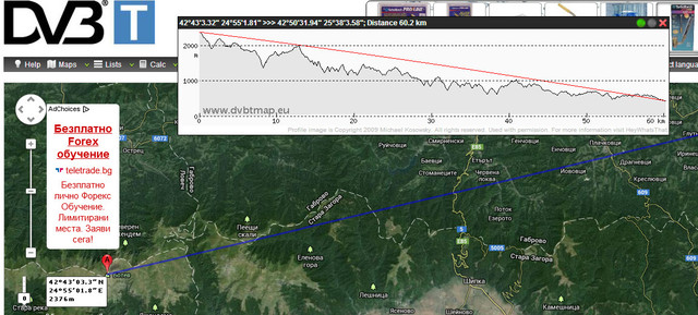

Всъщност ето какво се получи при мен :
Въпроса е, дали имам все още някакъв шанс? :Baby

По спомени от училището при разпространение на вълна покрай ръбове (в случая баира) самият ръб става източник на вълната, но с по-малък интензитет (амплитуда). Така, че пробвай да насочиш към ръба на баира. и не се ограничавай само с правилната посока! Чувал съм истории за един дето се ядосал от липсата на сигнал от покрива и си метнал антената от там на земята и сигнала "заспал". Ако те "бие парата", си купи Спектър-анализатор и антена за двеста лева, ама с тия пари можеш и сателитка да си вземеш, та да си разшириш кръгозора. Нали сакралната фраза на ефирната ТВ е "БЕЗПЛАТНА ТВ"! К'ви антенисти със спектър-АНАЛизатори тука??? Я слезте на земята!
Ако правилно си задал координатите си и тези на предавателя, и имаш три "дървета " с височина около 200 метра над директорията на пряка видимост, според мен нямаш шанс да осигуриш стабилен прием.
Не бих приел насериозно идеите за отразяване на сигнала от разни върхове и други прегради.
Теорията за разпространение на електромагнитната вълна е разработена доста отдавна, и е добре известна. Вълната в дециметровия обхват не може да заобиколи препятствие. За да разчиташ да приемеш добър отразен сигнал, трябва да има определени условия - мощен предавател и достатъчно голяма отразяваща повърхност. Недостатък на отразения сигнал е, че не е постоянен във времето - например при влажно време и дъжд сигнала рязко да нарасне , или напротив - да намалее. Ако това те устройва - продължавай с експериментите. Ако не - търси алтернативни методи - сателитни доставчици.

А така стой въпроса ако би имало излъчване от връх Ботев
