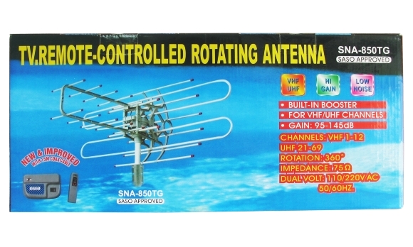

Имам еднакъща в едно село на около 50км. южно от Ямбол в посока Елхово , имам малък 14 инчов ТВ Елит и една външна антена от този тип
само ,че в задната част е една черна малка чиния , и моята има усилвател пдобен на този в горния комплект . На кутията и пише, че усилва сигнала на 30dB ако не се лъжа или около толкова беше ..Обаче не ми излизат ПроБг и Тв7 от Бакаджика , та въпроса ми е може ли да ми препоръчате друг вида антена или пък усилвател с ,които мога да хвана сносен сигнал на двете телевизии . Да кажа ,че другата най-близка точка на излъчване на ПроБг и ТВ7 е Бургас-90км. или Средец -ако започнат да излъчват е на 60км. .
Искам да ме посъветвате за антена не желая нито Булсатком или Айтвпартнер -казвам го просто за да избегна такива съвети :Icecream . Ако може помогнете :)

Монтирал съм преди време такава антена и имам добри впечатления за нея ( като изключим много слабата пластмаса ).Но по принцип въпроса стои така : Ако с нормална 5-7 елементна дециметрова ( ако такива са каналите ) антена ,правилно монтирана ( ориентирана към предавателя ) , и правилно свързана със здрав кабел към телевизора, не можеш да хванеш относително добре сигнала, т.е да получиш цветна картина със "снежинки" и звук, то не очаквай чудеса при използването на антена с усилвател.От дългите теми за тези телевизии изписани във форума останах с впечатлението, че нещо сериозно не им е в ред при вас в Ямбол.
