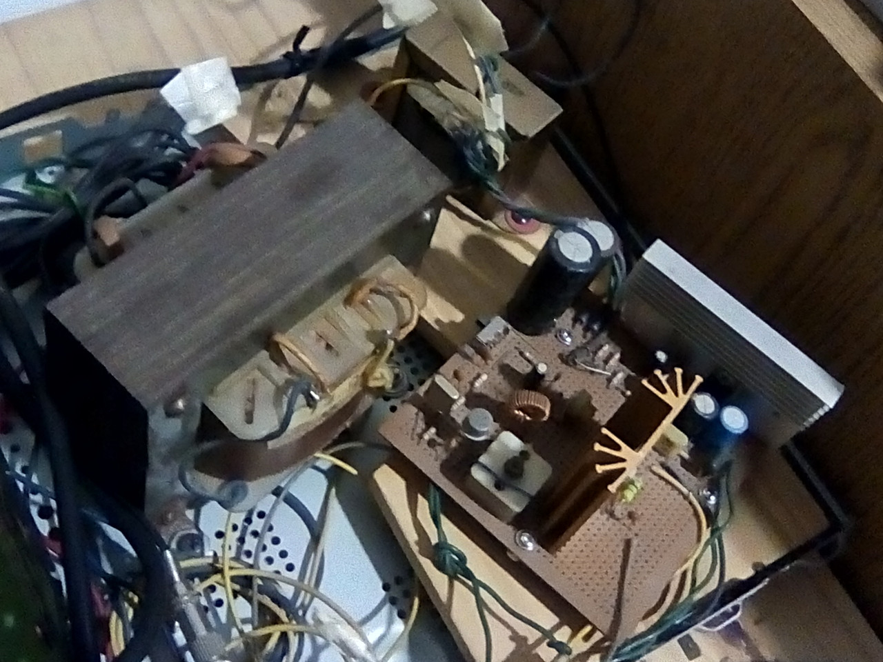

Ами да, този тип проекти са много често срещани сред ентусиастите по спасяването на класически приемници 😊
В моя случай това е по-скоро схема, сглобена чрез копиране на пиратска диаграма, "Radio Diablo" от 3 вата, твърдо състояние, управлявано от един FET транзистор на CMOS технология, много евтино.
Схемата принадлежи на едноименната финландска станция и е от 80-те години на миналия век.
(Надявам се да не наруша някое правило)
Тук имате диаграмата, а тази на снимката е моят сглобен прототип...
Код за потвърждение: Избери целия код
https://drive.google.com/file/d/1T7e83NKCuQ8WWYb3iV0BcTCKoOCnTkAH/view?usp=sharing
Доста е просто, но на снимката изглежда по-голямо, защото има TDA усилвател за обработка на AM модулация (която трябва да се покачи до половината от изходната мощност на радиочестотата) и модулационен трансформатор, който, както виждате, е доста обемист.
Първоначално е проектиран за 48-метровата европейска пиратска лента (около 6200 KHz), но аз модифицирах тороидалния свързващ трансформатор и изходния филтър (и разбира се, промених също и честотния кристал), за да го доведа до 31 метра. Вълшебна група, с добри местни и международни характеристики почти през цялата година :Drunk

В схемата няма нищо излишно и е удобна за "направи сам". При подходяща антена и с добро съгласуване ще се получи добро покритие.
Преди години, като ученик, пусках "упадъчна" музика с лампов предавател на средни вълни на различни честоти, а вечер на 1620 kHz, където нямаше предаватели. Мощността беше около 5 W, но се оказа , че имам доста слушатели от съседните блокове и след някои проблеми с органите, прекратих излъчването.
Сега пробните излъчвания на СВ и КВ за настройки са с много малка мощност, а тези обхвати почти никой не ги слуша.
Успех с интересното хоби ! :Drunk :Drunk
